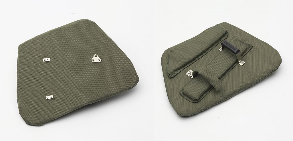

Бронещиток защитный БЗТ-75С
Принят на вооружение МВД РФ распоряжением Правительства Российской Федерации от 28.09.2007г. № 1310-р.
1661d466d03b873623cc071acbb2be06033865cf
Предназначен для защиты личного состава подразделений милиции и внутренних войск МВД РФ от возможных поражений огнестрельным оружием при проведении специальных операций.
Имеет трапецеидальную форму со сгибом плоскости металлической части внутрь по вертикальной оси симметрии и со скругленными углами. Металлическая часть вставлена в тканевый чехол. Бронещиток удерживается одной рукой при помощи обрезиненной металлической ручки и скобы, закрепленных на тыльной стороне щитка под углом относительно его основания.
Бронещитки БЗТ-75С изготавливаются в двух исполнениях в зависимости от требований по пулестойкости:
- по 3 классу защиты по ГОСТ Р 50744-95 (защита от пуль со стальным нетермоупрочненным сердечником автоматов АК-74 кал. 5,45-мм и АКМ кал. 7,62 мм с расстояния 5-10 м);
- по 5 классу защиты по ГОСТ Р 50744-95 (защита от пуль со стальным термоупрочненным сердечником автомата АКМ кал. 7,62 мм и пуль со стальным нетермоупрочненным сердечником винтовки СВД кал. 7,62 мм с расстояния 5-10 м).
Класс защиты - определяется при заказе.
Класс защиты - 3/5
Площадь защиты, дм2 - 21,5
Масса, кг - 8,5/12,5
Размеры:
- длина верхнего основания -390±1,4 мм;
- длина нижнего основания -600±1,7 мм;
- высота -415±1,55 мм;
Рабочая температура -40...+50 С
Назначение: защита личного состава от поражения огнестрельным оружием.
Бронещитки БЗТ-75С получили широкое распространение среди спецподразделений благодаря своему малому весу и небольшим размерам, что позволяло и позволяет успешно применять их при динамическом штурме зданий (помещений), когда скорость передвижения имеет приоритетное значение. Однако в настоящее время используются они в большинстве случаев спецподразделениями милиции (полиции) лишь для штурма транспортных средств, жилых и иных помещений, где не ожидается вооруженного сопротивления задерживаемого лица. В случаях, когда задерживаемое лицо или несколько лиц вооружены, сотрудники спецподразделений стремятся применять штурмовые щиты с большей площадью и классом бронезащиты.
Производитель: ЗАО "НПП "КлАСС"
