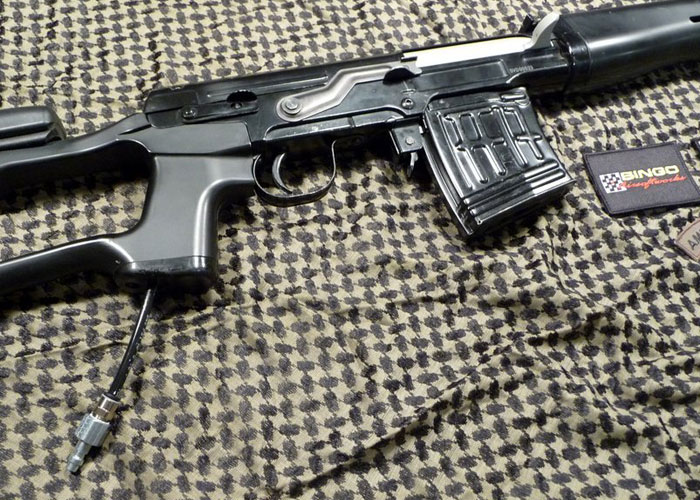

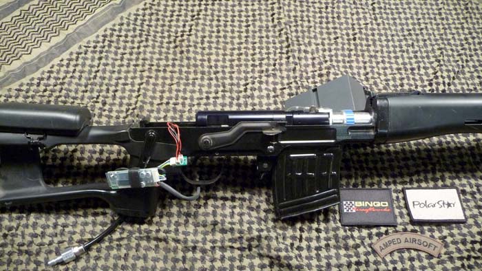

Опубликовано 21 апреля, 201312 г Автор comment_178750 поправлю - для 249 гир уже в продаже. а устанавливали во все включая барет свд п90 и остальное если погуглить чуток - все это находится на ура для ленивых http://www.bingoairsoftworks.com/wp-content/uploads/2012/11/P1060376.jpg http://www.bingoairsoftworks.com/wp-content/uploads/2012/11/P1060374.jpg http://www.bingoairsoftworks.com/wp-content/uploads/2012/11/P1060380.jpg http://www.bingoairsoftworks.com/wp-content/uploads/2012/11/P1060389.jpg http://www.bingoairsoftworks.com/wp-content/uploads/2012/11/P1060391.jpg http://www.bingoairsoftworks.com/wp-content/uploads/2012/11/P1060393.jpg http://www.bingoairsoftworks.com/wp-content/uploads/2012/11/P1060392.jpg http://www.bingoairsoftworks.com/wp-content/uploads/2012/11/P1060394.jpg http://www.bingoairsoftworks.com/wp-content/uploads/2012/11/P1060400.jpg http://www.bingoairsoftworks.com/wp-content/uploads/2012/11/P1060395.jpg Жалоба
Опубликовано 21 апреля, 201312 г Автор comment_178751 а теперь еще установка в спринг http://www.popularairsoft.com/files/imagesnew/ca_svd_polarstar_bingo_02.jpg http://www.popularairsoft.com/files/imagesnew/ca_svd_polarstar_bingo_03.jpg Жалоба
