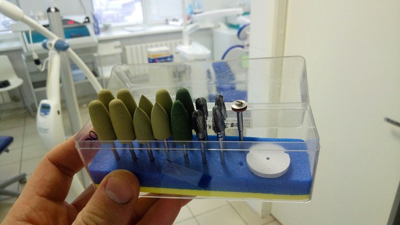

После открытия Rhop нашими Американскими коллегами в России так же началось кустарные поделки подобных резинок. Позже появилась компания Донские Оружейники которые серьезно начали испытания резин для Рхопов, их производство и продажу наборов для установки. В свое время по нашей стране была сеть мастерских которые являлись официальными представителями этой компании. Ваш покорный слуга так же начинал под патронажем этих ребят.
Плюсы:
— увеличение дальности полета обычного шара;
— улучшение точности и кучности стрельбы;
— уменьшение горки при стрельбе на те же дистанции, что при резинке с бугром;
— практически вечная, срок службы в разы больше чем у обычной резинки в следствии легкого касания шара и трущей поверхности;
— работает на всех типах приводов (аег, ввд, спринга, гбб и пр);
— отлично работает с базовыми стволиками 6.05-6.08;
Минусы:
— довольно сложно совместить ось резинки и ось ствола, если не правильно собрать лететь будет вкривь-вкось;
— требует точного оборудования для финишной обработки;
— требует очень развитых мануальных навыков для установки;
— требует либо купить специальную резинку хопа без бугра, либо подготовить любую другую- сточить выступающие части;
— часто требует доработки окна стволика;

Эксперимент удался. Так появился СилХоп D3 (Д3 это мой позывной в страйкболе, а потом он проник во все сферы моей жизни =))
Сначала я делал по методике Рхопа заливая силикон в окно, а потом сошлифовывая все лишнее, но мои товарищи по Флудилке (очень крутые перцы) быстро нашли способ как этот процесс ускорить и упростить, и сейчас все пользуются только им- с помощью твердой прозрачной пленки.
1 из 8
D3 silhop из различных А-силиконов
Подробное видео с изготовлением СилХопа:
(Сори за звук, снимал просто на ГоПро)
2:00
12:00
9:31
2:38
После успешного применения СилХопа начались долгие, но приятные эксперименты с материалами и углубленное изучение материаловедения. И хоть на данный момент СилХопы уже не так востребованы в связи с появлением резинок с плоским бугром, эти знания помогают в сборке узла Хопа и получении отличного результата при стрельбе.
Плюсы:
— огромный выбор материалов с различными физическими свойствами какие надо под конкретную задачу;
— все материалы высочайшего качества, так как используются в медицине и проверены годами;
— позволяют заполнить окно стволика любой формы и размера;
— легко регулировать площадь трения давилкой- от круглого валика до широкого Прометея;
— ВСЕГДА ось силхопа совпадает с осью стволика, потому что заливается и формуется именно в конкретном стволике, а не выпиливается в руках и потом вклеивается;
— за счет огромной площади трения, давление на шар минимально, что делает резинку силхопа практически бессмертной;
— по отзывам многих людей (сам не замечал да и не смотрел) значительно уменьшает горку и увеличивает дальность стрельбы;
— позволяет использовать любую резинку в качестве рубашки, и выбирать ее по качеству компрессии, что например идеально дает та же СХС красная;
Минусы:
— требует просмотра минут десяти скучнейшего видео как ее суку поставить;
— требуется найти в интернете магазин стоматологических товаров, разобраться какой именно нужен (70% люди в погоне за выгодой берут совершенно другой КЛАСС силиконов, не понимая в чем их разница, а потом она просто рассыпается или усыхает) (нужны только А силиконы);
— когда найден нужный силикон, требуется оплатить 3500-4000р за тюбик, а это скажем оооочень не выгодно, если надо сделать всего одну-две резинки (к слову приличные техники берут 1500р за первый стволик, а потом 500р за каждый последующий);
— необходим мануальный опыт работы с материалами (мало вероятно что у вас получится с первого, третьего и пятого раза сделать именно так, как это должно быть);
— необходимы специальные инструменты, что бы подготовить резинку хопа и окно стволика под силхоп;
— все равно у сокомандника цимабаза стреляет лучше;
1 из 9
